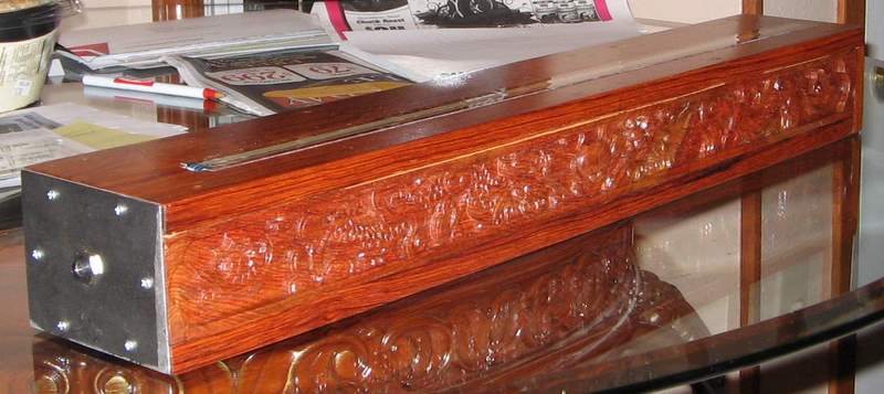

A BEAUTIFUL EXAMPLE OF THE TOUCH RIBBON CONTROLLER RIBBON ASSEMBLY BY SCOTT STITES
